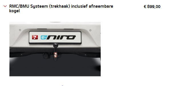

Terp1234 Geplaatst 21 April, 2019 Geplaatst 21 April, 2019 Ik zie toevallig net op de Kia site bij het samenstellen van de e-Niro dat de draaghaak nu er tussen staat. €899, dat valt lager uit dan de €1099 die ik eerder van mijn dealer doorkreeg. Of zal achterafmontage duurder zijn?? Herkent iemand al wat voor merk/type er op dit plaatje staat? Quote
meeder Geplaatst 21 April, 2019 Geplaatst 21 April, 2019 Aangezien er RMC/BMU bij staat denk ik dat het een Brink trekhaak is.Daar zit zo'n metalen rand bovenop de kogel waardoor er geen aanhanger aangekoppeld kan worden. Quote
Hippe lip Geplaatst 21 April, 2019 Geplaatst 21 April, 2019 (aangepast) Maar als je op de foto op de kia-site kijkt, dan lijkt het meer zo’n kogel met een pin er dwars doorheen, met links en rechts een uitsteeksel dus, en niet bovenop. Die lijkt me ook netter af te slijpen; blijft de bovenkant netjes. 21 April, 2019 aangepast door Hippe lip Quote

meeder Geplaatst 21 April, 2019 Geplaatst 21 April, 2019 Maar als je op de foto op de kia-site kijkt, dan lijkt het meer zo’n kogel met een pin er dwars doorheen, met links en rechts een uitsteeksel dus, en niet bovenop. Die lijkt me ook netter af te slijpen; blijft de bovenkant netjes.Waarom zou je dat er af slijpen? Voor een fietsendrager is dat niet nodig. Quote

Hippe lip Geplaatst 21 April, 2019 Geplaatst 21 April, 2019 6 uur geleden, meeder zei: 10 uur geleden, Hippe lip zei: Maar als je op de foto op de kia-site kijkt, dan lijkt het meer zo’n kogel met een pin er dwars doorheen, met links en rechts een uitsteeksel dus, en niet bovenop. Die lijkt me ook netter af te slijpen; blijft de bovenkant netjes. Waarom zou je dat er af slijpen? Voor een fietsendrager is dat niet nodig. Je moet niet slijpen, maar zoals al eerder genoemd kunnen er redenen zijn om te slijpen. Quote
