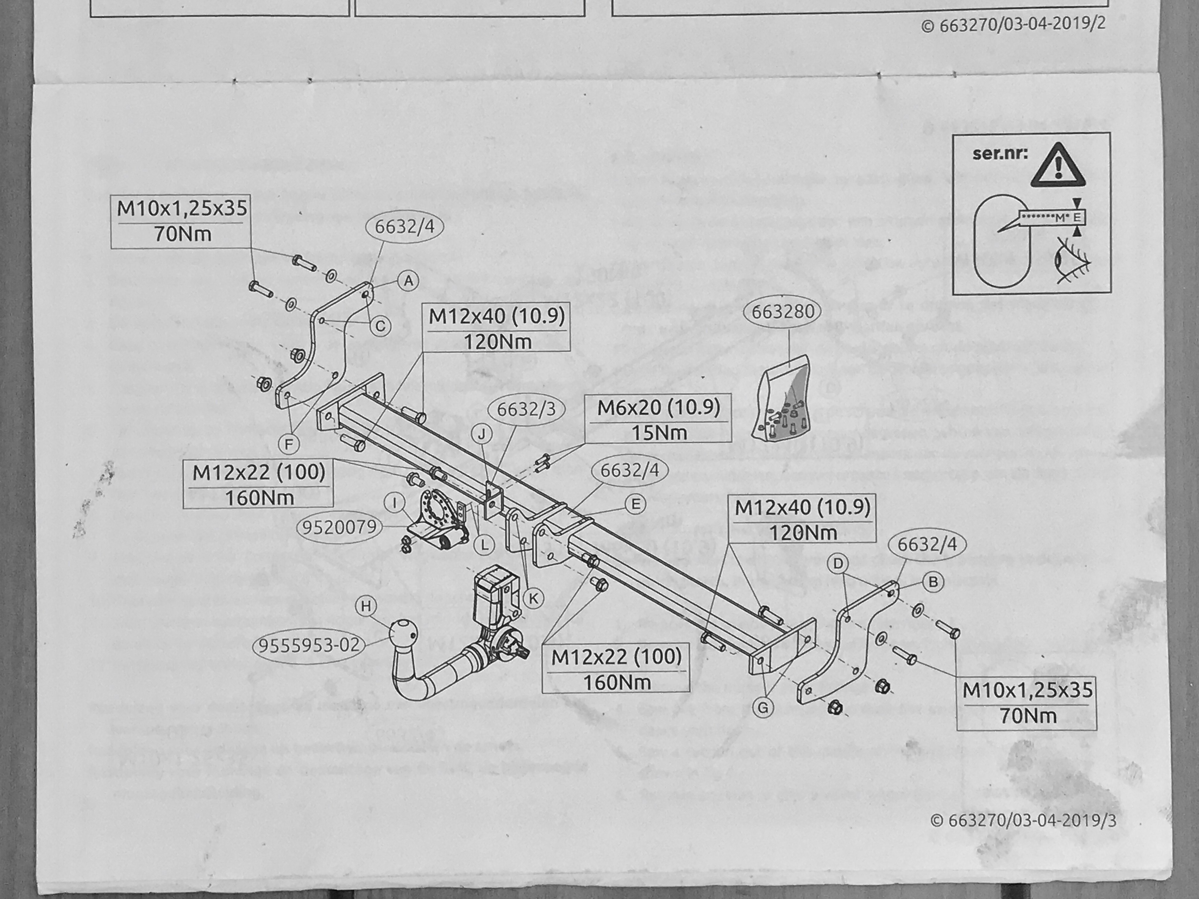

Hippe lip Geplaatst 4 Juli, 2019 Geplaatst 4 Juli, 2019 (aangepast) Op 2-7-2019 om 23:51, Derrek zei: Of de Brink een wiebelhaak is dat is ook nog niet onomstotelijk vast. Inmiddels staat het wel vast dat het géén wiebelhaak is. Van iemand op het tweakersforum kreeg ik de montagehandleiding toegestuurd en die zal ik hier beschikbaar maken. Hier alvast de pagina waaruit onomstotelijk vast komt te staan dat het géén wiebelhaak is. 4 Juli, 2019 aangepast door Hippe lip 1 Quote
Derrek Geplaatst 5 Juli, 2019 Geplaatst 5 Juli, 2019 16 uur geleden, Hippe lip zei: Inmiddels staat het wel vast dat het géén wiebelhaak is. Van iemand op het tweakersforum kreeg ik de montagehandleiding toegestuurd en die zal ik hier beschikbaar maken. Hier alvast de pagina waaruit onomstotelijk vast komt te staan dat het géén wiebelhaak is. Inderdaad. Dit is een tekening van een op maat ontworpen vaste en dus stabiele trekhaak. Deze is voor een Nito Hybrid, toch? Dat betekent dan dus dat de trekhaken van de Hybrid ook passen op de E-Niro. En dus ook de originele Mobis en de voordelige Auto-Hak! Quote
Hippe lip Geplaatst 5 Juli, 2019 Geplaatst 5 Juli, 2019 3 minuten geleden, Derrek zei: Inderdaad. Dit is een tekening van een op maat ontworpen vaste en dus stabiele trekhaak. Deze is voor een Nito Hybrid, toch? Dat betekent dan dus dat de trekhaken van de Hybrid ook passen op de E-Niro. En dus ook de originele Mobis en de voordelige Auto-Hak! Deze is specifiek voor de e-Niro, volgens het boekje. Of dit dezelfde maten zijn als van de Hybrid weet ik niet. Quote
