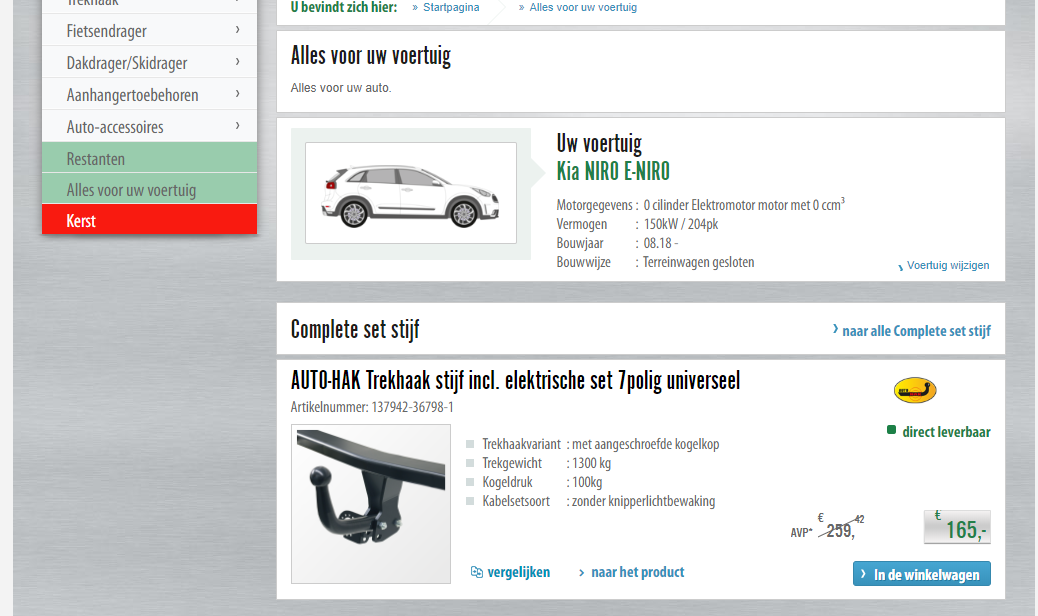

3 uur geleden, meeder zei:
Als je overigens op de Rameder website zoekt kom je deze Auto-Hak trekhaak helemaal niet tegen voor de e-Niro, ze hebben alleen een set van Brink wat speciaal voor fietsendragers gemaakt is.
Verstuurd vanaf mijn LYA-L09 met Tapatalk
Raar ik wel .  Ik heb ze ook maar eens gemaild hou jullie op de hoogte.
aangepast door Bram E-Niro
Rameder een mail gestuurd
