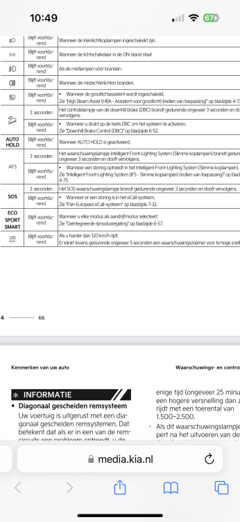

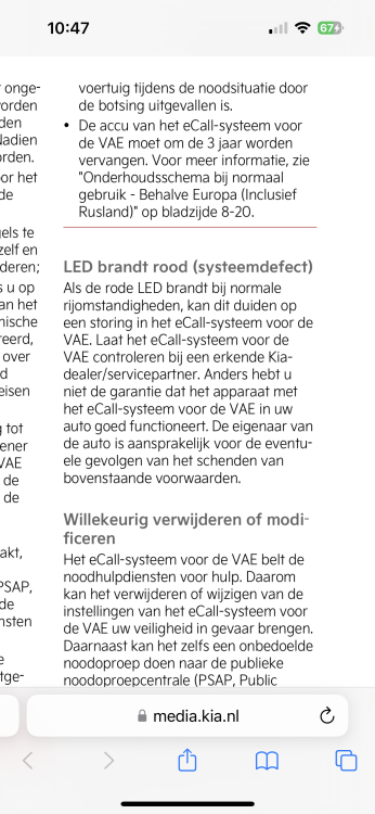

Hallo even een vraagje ik kreeg vandaag op in mijn dashboard naast de D een rood SOS te zien na 10 min ging dat weer weg is de eerste keer dat dit gebeurd.
betekent dit dat Ik op dat moment geen verbinding heb met de nood knop.
Of heeft iemand een ander idee wat dit kan zijn. Anders bel ik met mijn dealer of die iets weet.

Ik had gisterochtend precies het zelfde. Rij ook de HEV dynamicplus. Zit nog wel te twijfelen of er SOS stond of 505. Na een minuut of 15 was het weer weg. Temperatuur was onder nul en de auto was koud gestart. Ben ook benieuwd wat het was. Heb het nog nergens nog kunnen vinden.

Antwoord van mijn Kia dealer: Deze melding heeft te maken met de SOS functie die dan uitgeschakeld is (geen ontvangst?)
Bij een bepaalde "kracht" botsing geeft de auto zijn coördinaten door aan de meldkamer. Waarschijnlijk door de vorst geen verbinding/ontvangst, dat heeft zichzelf
weer hersteld.

👍bedankt voor de uitleg dan zal dat wel door de strenge vorst gekomen zijn en door het rijden heeft hij zich weer hersteld

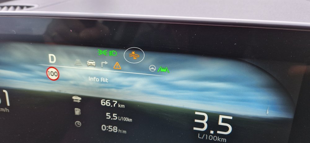

Reed vandaag dus op de A1 en zat in een fikse sneeuwbui, gegeven moment was het echt het moment dat ik de 4WD op Snow heb ingeschakeld, wat ik toen voelde hoe de PHEV reageerde op alles, was echt geweldig, je kreeg net het gevoel of hij met een magneet naar de weg getrokken werd, zo stabiel was hij op dat moment aan het rijden, ondanks dat de tractiecontrol zijn werk ook goed deed kon je toch direct het verschil voelen, echt geweldig.
Op gegeven moment kwam er een nieuw oranje symbooltje ( zie de foto's ) in me clusterscherm wat aangaf dat er kansen op slip/botsingen waren, daar had hij gelijk in, dat was geen loos alarm, ook goed dat hij dit zelf dus ook constateerde.
Wat ik wel had toen dit " nieuwe oranje " symbool zichtbaar werd is dat ik niet de ACC ( control ) meer kon activeren en kwam dan ook direct een melding ( zie de foto's ).
Maar deze melding was natuurlijk in de situatie waarin ik reed wel begrijpelijk, de kans op slippen en een aanrijding waren immers erg groot.
Toen de weg weer schoon en veilig was, verdween het eerste oranje symbooltje en kon ik de ACC weer activeren. Ik dacht meteen, ik zal deze nieuwe ervaring hier meteen maar eens melden.

Dat tekentje is van de AEB; Automatic Emergency Braking.
Er heeft waarschijnlijk sneeuw op je radar gezeten en die radar gebruikt de auto ook voor de SCC.

Ja heb vandaag ook enkele alarm meldingen gekregen op mijn clusterscherm 20230120_103249.thumb.jpg.b8f20528af3c6d7e123cf49371fc6066.jpg20230120_103222.thumb.jpg.4fb081fc2f57fe7ad4c93f013e675bb6.jpg
Ik zei hetzelfde tegen mijn vrouw " er zal toch geen sneeuw op de radar zitten" ik vind dit dan idd ook echt heel erg snel, dit was geen dikke plakkerige sneeuw wat snel ergens op blijft plakken, wat doet het dan straks in Oostenrijk waar het deze maanden vele malen meer en erger sneeuwd, ik had nog een heel stuk voor de boeg en miste de SCC meteen, gelukkig hoefde ik geen parkeerplaats op om de radar schoon te maken want toen het sneeuwen stopte kon ik de ACC weer activeren, alleen jammer dat ik een zoutstrooier moest inhalen en er een hele straal pekel over me PHEV gestrooid werd.🤢
