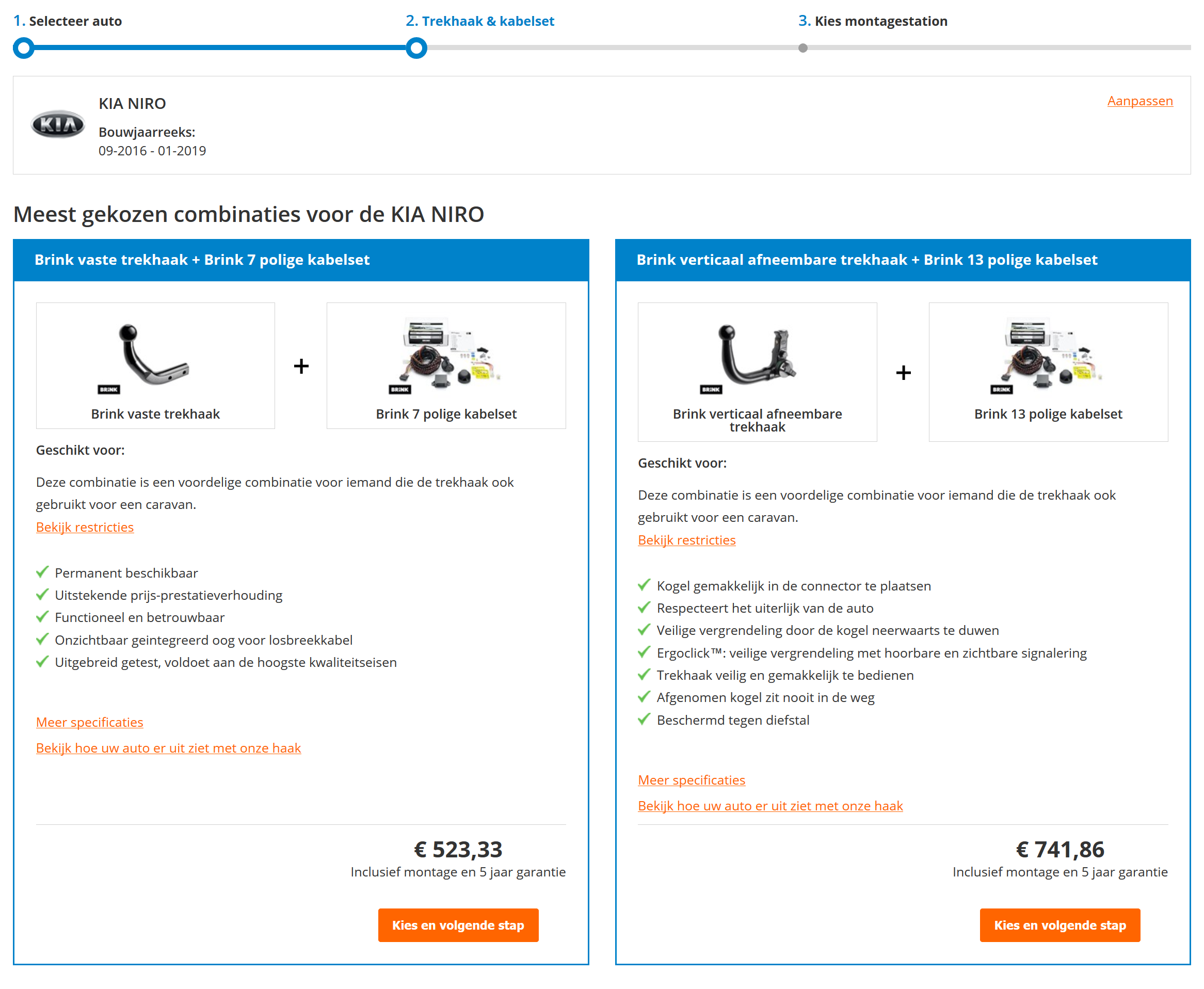

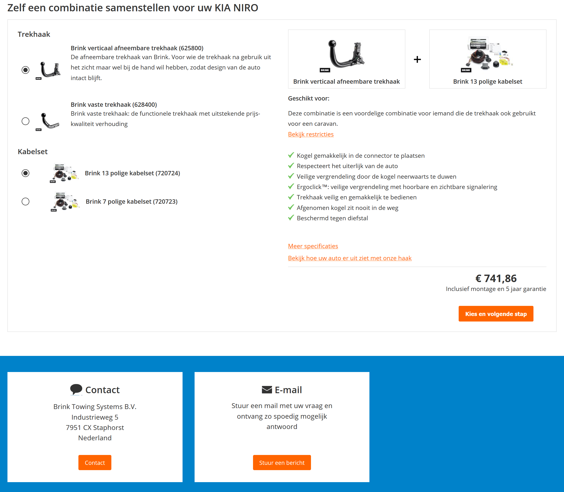

Eerst passen of een bestaande trekhaak eronder past en anders Brink in Staphorst eens bellen wat het minimumproductieaantal is van een batch trekhaken.
aangepast door Ton van Hout
typo
NIET doen, die Brink. Zeker niet voor een fietsdrager. Alhoewel gemodificeerd (= iets dikkere hulpstukken) blijft het in het basisontwerp fout (een te kleine trekhaak die met hulpstukken toch op de Niro wordt geschroefd). Ook de dikkere hulpstukken blijven torderen en blijft een wiebeltrekhaak. Dat merk je niet  bij het trekken van een aanhangwagen (die mag je sowieso niet trekken) maar des te meer wanneer je een fietsdrager gebruikt. En als je een dergelijke haak hebt laten aansmeren dan is het te laat en kun je niet of moeilijk terug..

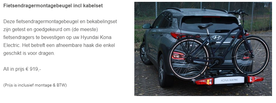

Bij de Kona Electric is het ook gelukt om er een trekhaak voor fietsendrager bij te krijgen (€900) als optie bij Hyundai. Dan zou het met de e-Niro toch ook moeten lukken? Ik kijk erg uit naar mijn e-Niro die in maart zou moeten komen, maar het niet kunnen plaatsen van mijn huidige Thule drager zie ik wel als de hardste dobbers waar ik nog mee worstel.

Ja, is bij de accessoires van de Kona Electric te bestellen.
6 minuten geleden, Terp1234 zei:
Nou, dát lijkt me hoopgevend!
weet iemand ook van welk merk/fabrikant dat ding is? Van de zwabberfabriek of is dit een stevige uit één stuk?
Wel bij de Kona was al bekent voor aflevering dat er een trekhaak was. Overigens is het onderstel van de KONA niet gelijk aan dat van de E NIRO. Bovendien is de E-niro anders wat betreft de onderzijde dan zijn phev niro of hybride. Men gebruikt ook andere schokdempers daardoor staat hij iets hoger op de weg. Met ander woorden het is niet 1:1 te vergelijken ook al zouden wij "leken " dat wel willen.
Nogmaals ik vind het jammer dat KIA zelf wel traag is met echte duidelijkheid te geven in plaats van te schrijven: onze afd. R en D is op dit moment een en ander aan het uitzoeken. Geef dan aan per wanneer er duidelijkheid is zo denk ik dan, toch!
Alleen die prijs is achterlijk hoog......
