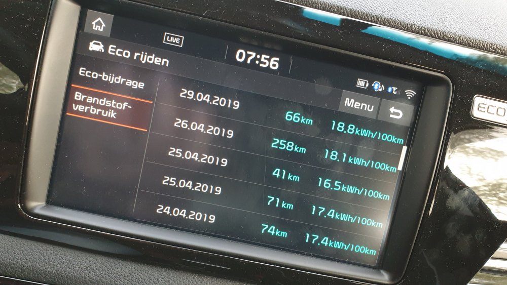

Het viel mij van de week op dat mijn rijbereik bij 100% lading wat lager was dan ik gewend was.
normaal was dat tussen de 405 en 420 bij 100%,
Maar nu niet meer boven de 400.
Tot ik me bedacht dat er afgelopen vrijdag andere velgen en banden onder gekomen waren (de originele)
als ik terug kijk in de verbruiks historie, klopt dat ook.... precies op die dag is het verbruik hoger geworden.
Met de andere velgen eronder was mijn gemiddelde rit verbruik steeds rond de 16.5 en 17.5 kw/h per 100km... (deze velgen, uiteraard met zomerbanden https://webshop.kia.nl/accessoires/winterwielen/0/Q4400ADS07GRTGW/ )
Met de originele velgen/banden eronder zit dat ruim 1km/w per 100 hoger.
Toeval of ?

Hij zegt het een beetje onduidelijk, maar als ik naar de foto kijk dan lijkt het alsof het verbruik eerst, met originele velgen + zomerbanden, ca. 17,5 kWh/100km was.
Daarna, vanaf 26/4 en met de nieuwe velgen + die zelfde zomerbanden, werd het verbruik ca. 18,5 kWh/100km. Dat is dus ongeveer 1 méér geworden.
Even rekenen:
Eerst 64 kWh / 17,5 kWh per 100 km = 366 km bereik
Nu 64 kWh / 18,5 kWh per 100 km = 346 km bereik
Je levert dus ruwweg 20 km bereik in met je nieuwe velgen. Dat is wat we destijds gokten. Leuk om te zien dat dit nu een beetje onderbouwd wordt, al is het nog maar heel kort. Maar toch!

Nou, ik lees het juist andersom Hip, hij had die antraciet velgen eronder en is nu gegaan naar origineel...
Huh? Eerst de originele banden naar andere velgen overzetten en daarna weer terug naar de oorspronkelijke velgen? Die kan ik niet volgen en daarom dacht ik dus dat @stevedem van originele naar andere velgen ging.
Hoe zit dat nou, @stevedem?
nee... die antraciet velgen zijn mijn zomerspelen...
de originele heb ik winterbanden om en liggen in mn schuur.
maar omdat ik trillingen heb, wilde de dealer testen met een set originele velgen.
kortom.... met de antraciet velgen was het verbruik lager dan met de originele.
En ja... de bandenspanning stond bij beide gelijk.

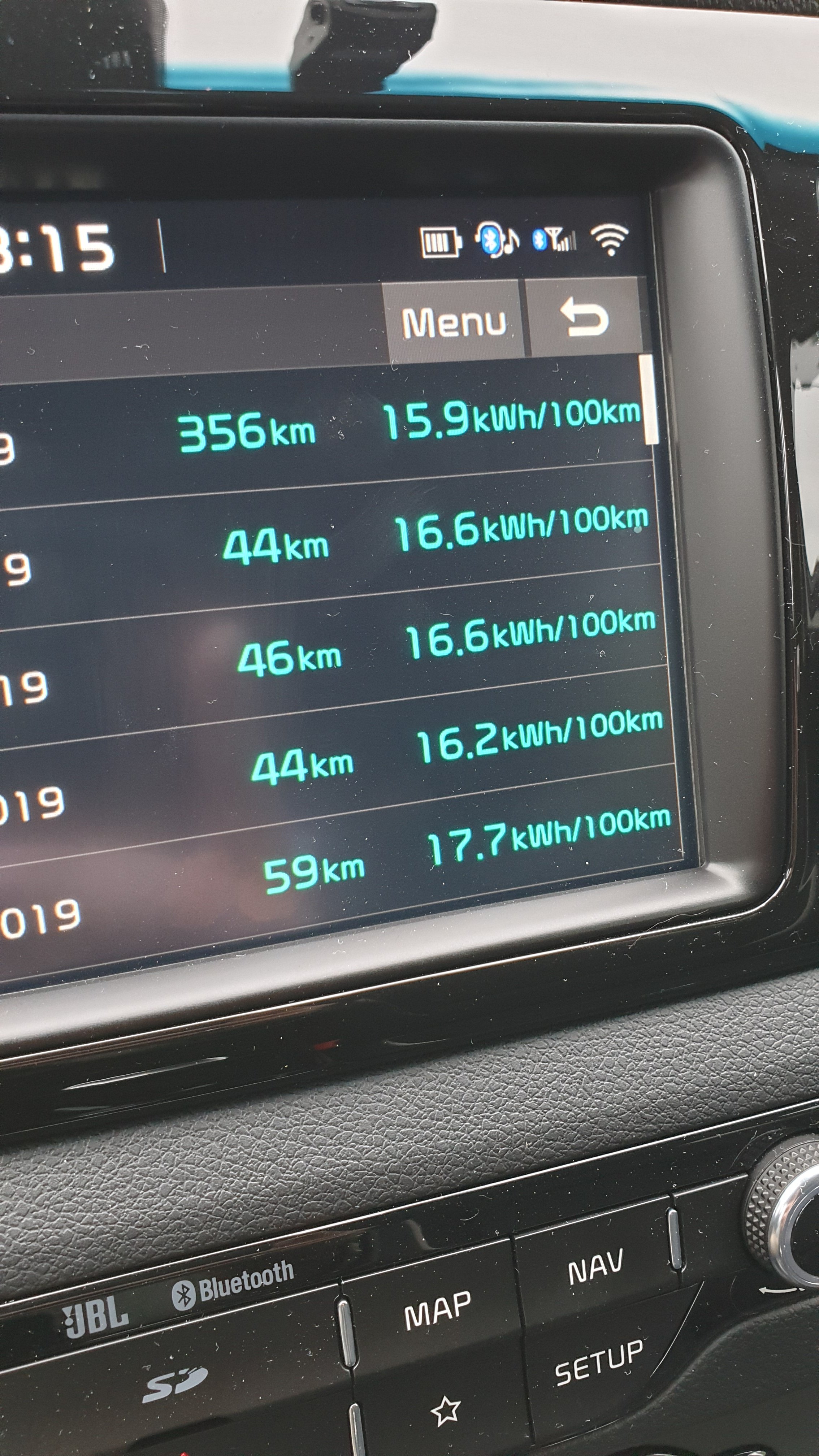

En ja hoor... eigen velgen zitten er weer onder sinds gisteren.
En het verbruik is gelijk weer lager.
Rit van 356 km, daarvan is ongeveer de laatste 110 a 120 met mijn eigen velgen,
De ritjes van 44 en 46 km zijn gelijk aan die van de 2de foto.
Kortom, je mag dus concluderen dat de standaard velgen, naast dat ze gewoon lelijk zijn, ook minder zijn voor je vebruik :-)
Met alle respect; Toch geloof ik dit niet. Er kunnen nog zoveel andere factoren spelen (wind, temperatuur, bandenspanning, ander rijgedrag door drukte, etc...), dat je niet op basis van een paar ritjes een uitspraak kunt doen. Alleen onder gecontroleerde omstandigheden kun je zinnige dingen zeggen, m.i. En die omstandigheden heb je simpelweg niet in de buitenwereld...
tuurlijk speelt dat mee... nu is het iets warmer dan voorheen, vandaar verbruik nu ook iets lager ligt.
Maar het is toch echt opvallend dat zodra de standaard velgen eronder liggen, de eerst volgende rit een hoger verbruik aangeeft,
en zodra de standaard velgen eronder uit gaat, het verbruik direct iets lager ligt.
Ik pas er echt mijn rijstijl niet op aan hoor.
