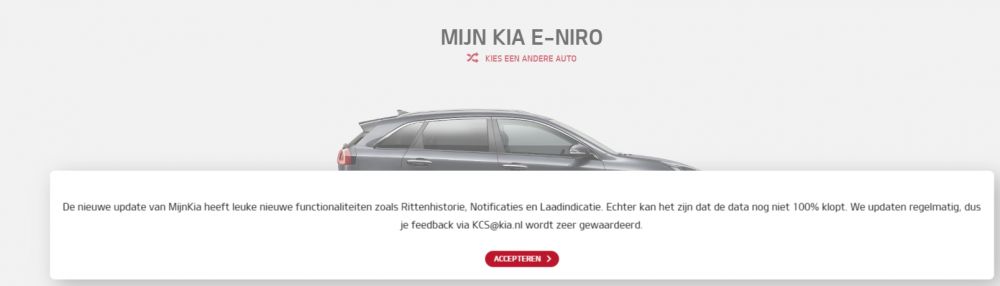

Net bij het inloggen op mijnkia de volgende melding
Ik heb nog geen verschillen kunnen ontdekken maar misschien binnenkort bij een update van de app
1 minuut geleden, HenryV zei:
Is dit de eerste keer dat je de e-Niro aan de app koppelt? Dan slaat het mss op de nieuwe functies. Ik dacht dat de app in combinatie met de e-Niro functies heeft die er niet zijn met de andere Niromodellen.
