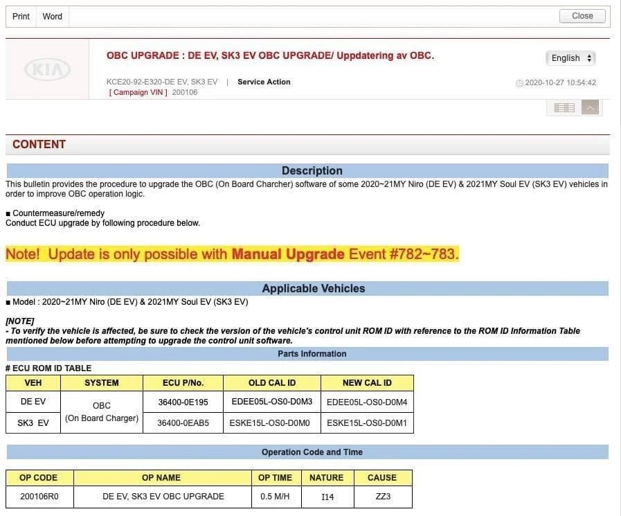

SelBalm Posted November 11, 2020 Posted November 11, 2020 (edited) Is het probleem wel alleen met Zappi? In noorwegen zijn er identieke issues met een laadpaalleverancier en de 3-fase e-Niro. de mijne (2020) heeft meerdere Allego AC palen laten klappen + bij de dealer. OnBoardCharger (obc) nu kapot. toevallig is er nu net een technisch service bulletin vanuit Kia Noorwegen (dank ErikG!) voor een OBC software update. zou het niet (ook of juist ) een Kia software probleem kunnen zijn? Edited November 11, 2020 by SelBalm Quote
Murcielaygo Posted November 11, 2020 Posted November 11, 2020 Wat ik er van begrijp IS het juist een Kia-probleem.Bij een 1-fase aansluiting, die aangeeft 32A te kunnen leveren schakelt Kia 2 losse fase-laders (van de drie) parallel. Maar daarbij koppelen ze de pennen van de aansluiting vd auto niet los, waardoor deze spanning naar buiten kunnen leveren, terug de paal in.Dat is iig hoe Zappi het volgens mij beschrijft. Quote
Hippe lip Posted November 14, 2020 Author Posted November 14, 2020 @Murcielaygo Klopt, dat is hoe Zappi het beschrijft. Zappi was ook de eerste die ermee naar buiten kwam, voor zover ik het heb kunnen volgen. Zij ontdekten het. En in eerste instantie zei Kia natuurlijk dat het een Zappi-probleem was, maar het ligt toch echt 100% aan Kia. Er blijken 2 problemen: 1. Wanneer er met 1 fase geladen wordt schakelt de Kia idd twee laadcircuits parallel en laat daarbij na om de pin van het bijgeschakelde circuit aan de buitenkant los te koppelen. 2. Wanneer de Zappi een resetsignaal geeft aan de auto, wordt dat parallelschakelen niet opgeheven. Er vindt dus geen totale reset plaats. Nu is nergens gedefinieerd wat die reset nou precies wel en niet zou moeten doen, maar ik kan me van Zappi wel voorstellen dat ze verwachten dat de auto alles ook werkelijk reset. Dit punt is dus wel wat arbitrair.... 1 Quote
