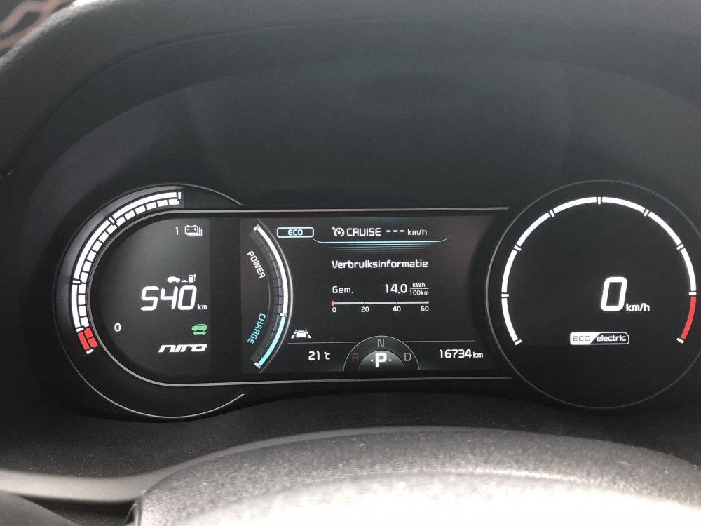

Afgelopen twee weken de eerste EV-vakantie mogen beleven, naar midden Frankrijk. Ik heb veel binnendoor gereden en weinig gebruik gemaakt van de snelwegen. Niet alleen omdat dat zuiniger rijdt, maar gewoon omdat het relaxt is en je meer ziet. Het was een prima ervaring. Wel jammer dat de laadpunten in Frankrijk, en dan vooral die van DoriDoor en Sodetrel, erg vaak niet werken.
Ik heb een mooie actieradius gehaald en laat zien dat bovenstaande discussie over 512 km als maximum niet klopt...

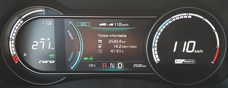

Ik heb 'm nu een maand en rij veel snelweg. Wel bijna altijd cruise control (incl. lane assist e.d.) en max 130. Hierdoor kom ik op een gemiddelde van 16kwh/100km, ik ben tevreden!

Let wel op: Dat is het verbruik uit de accu, het verbruik uit het stopcontact zal hierbij rond de 20 kWh/100 km zijn.
Link naar reactie
Delen op andere sites
2 minuten geleden, King Niro zei:
Verlies van 16,2 naar 20kWh is wel een heel erg groot verlies (23,5%)
Er zit een laadverlies tussen stopcontact en auto maar gelukkig geen 23,5%.
Bij mij is het onder de 15%.
Bij mij is het inderdaad zoveel.
Gemeten: Om de accu van 34% naar 93% te laden ging er 47,43 kWh naar de auto, ofwel 80,4 kWh voor 100%. Ervan uitgaande dat mijn accu niet veel groter is dan de opgegeven 64 kWh is dat inderdaad een fors verlies.
