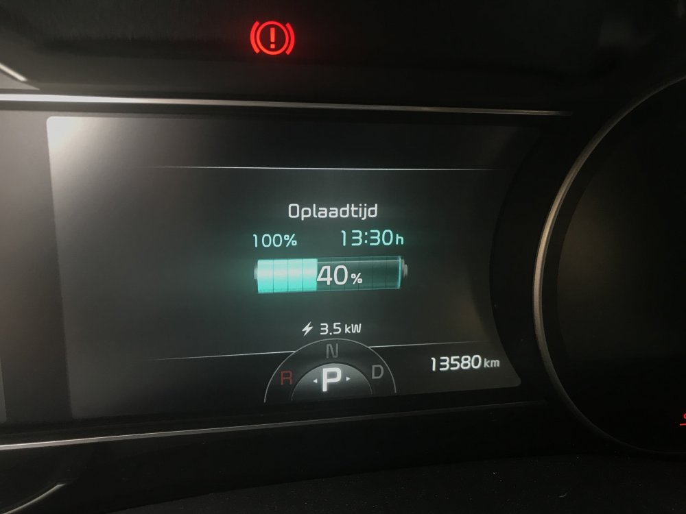

RobbieDG Geplaatst 31 Januari, 2020 Delen Geplaatst 31 Januari, 2020 Heb deze week mijn laadpaal gekregen. Meterkast is aangepast naar 3x 25A auto is nu 50% vol en laadt met 2,4 kW. Dat lijkt mij veel te traag. Wat zou dit moeten zijn? en kan het zijn dat deze onder de 50% lager laadt? Doel is wel dat ik iedere nacht 100% kan laden als dat nodig is door twee dagen veel kilometers. Laadtijd is dan 11 uur Quote Link naar reactie Delen op andere sites Meer opties voor delen...
Case Geplaatst 31 Januari, 2020 Delen Geplaatst 31 Januari, 2020 Alleen als je lader als enige verbruiker op een fase zit, én er loadbalancing wordt toegepast kun je op, of in de buurt van de 5,75 kW (230Vx25A) komen. Als de loadbalancing actief is en je hebt andere verbruikers op dezelfde fase, wordt je lader geknepen zodat de totale stroom voor die fase onder 25 A blijft. 1 Quote Link naar reactie Delen op andere sites Meer opties voor delen...
Murcielaygo Geplaatst 1 Februari, 2020 Delen Geplaatst 1 Februari, 2020 De display geeft aan met maximaal 13,8kW te kunnen laden. Ik kom dan op een laadstroom aan 230V van 60A, dus met 3 fases maximaal 20A per fase. Maar als de auto maar met 1 fase kan laden (3 fase laden kan pas vanaf MY2020 tegen meerprijs) zit je bij 20A op 230V op 4,6kW maximaal.Als er dan idd ook nog loadbalancing actief is daalt je laadstroom. 1 Quote Link naar reactie Delen op andere sites Meer opties voor delen...
Bram E-Niro Geplaatst 1 Februari, 2020 Delen Geplaatst 1 Februari, 2020 23 uur geleden, RobbieDG zei: Heb deze week mijn laadpaal gekregen. Meterkast is aangepast naar 3x 25A auto is nu 50% vol en laadt met 2,4 kW. Dat lijkt mij veel te traag. Wat zou dit moeten zijn? en kan het zijn dat deze onder de 50% lager laadt? Doel is wel dat ik iedere nacht 100% kan laden als dat nodig is door twee dagen veel kilometers. Laadtijd is dan 11 uur waarom heb je meterkast laten aanpassen naar 3 x 25 a ? Neem aan dat je een kia e niro hebt met 1 fase laden dan had je beter 1 fase hooftaansluiting kunnen houden je bent nu waarschijnlijk min 500 euro armer ( 250 voor netbeheerder en min 250 voor aanpassen groepen kast ) en laad nog langzamer ook . Quote Link naar reactie Delen op andere sites Meer opties voor delen...
RobbieDG Geplaatst 1 Februari, 2020 Delen Geplaatst 1 Februari, 2020 (aangepast) 46 minuten geleden, Bram E-Niro zei: waarom heb je meterkast laten aanpassen naar 3 x 25 a ? Neem aan dat je een kia e niro hebt met 1 fase laden dan had je beter 1 fase hooftaansluiting kunnen houden je bent nu waarschijnlijk min 500 euro armer ( 250 voor netbeheerder en min 250 voor aanpassen groepen kast ) en laad nog langzamer ook . Omdat er anders een risico is dat ik door mijn normale energieverbruik nog minder snel kan laden. Zeker overdag. 3x25 was ook het advies op meerdere websites bij de Kia’s Niro 2019. Daarnaast heb ik ook zonnepanelen gekocht, en die hebben ook 3x 25 nodig. 3x35 is helaas erg duur 1 Februari, 2020 aangepast door RobbieDG Quote Link naar reactie Delen op andere sites Meer opties voor delen...
Bram E-Niro Geplaatst 1 Februari, 2020 Delen Geplaatst 1 Februari, 2020 Zonnepanelen kunnen tot 5800 wp op 1 fase dat zijn 15 tot 18 panelen . Als je paal loadbalacing heeft denk ik dat je toch beter af was geweest met 1 x 40a .Verzonden vanaf mijn iPhone met Tapatalk Quote Link naar reactie Delen op andere sites Meer opties voor delen...
