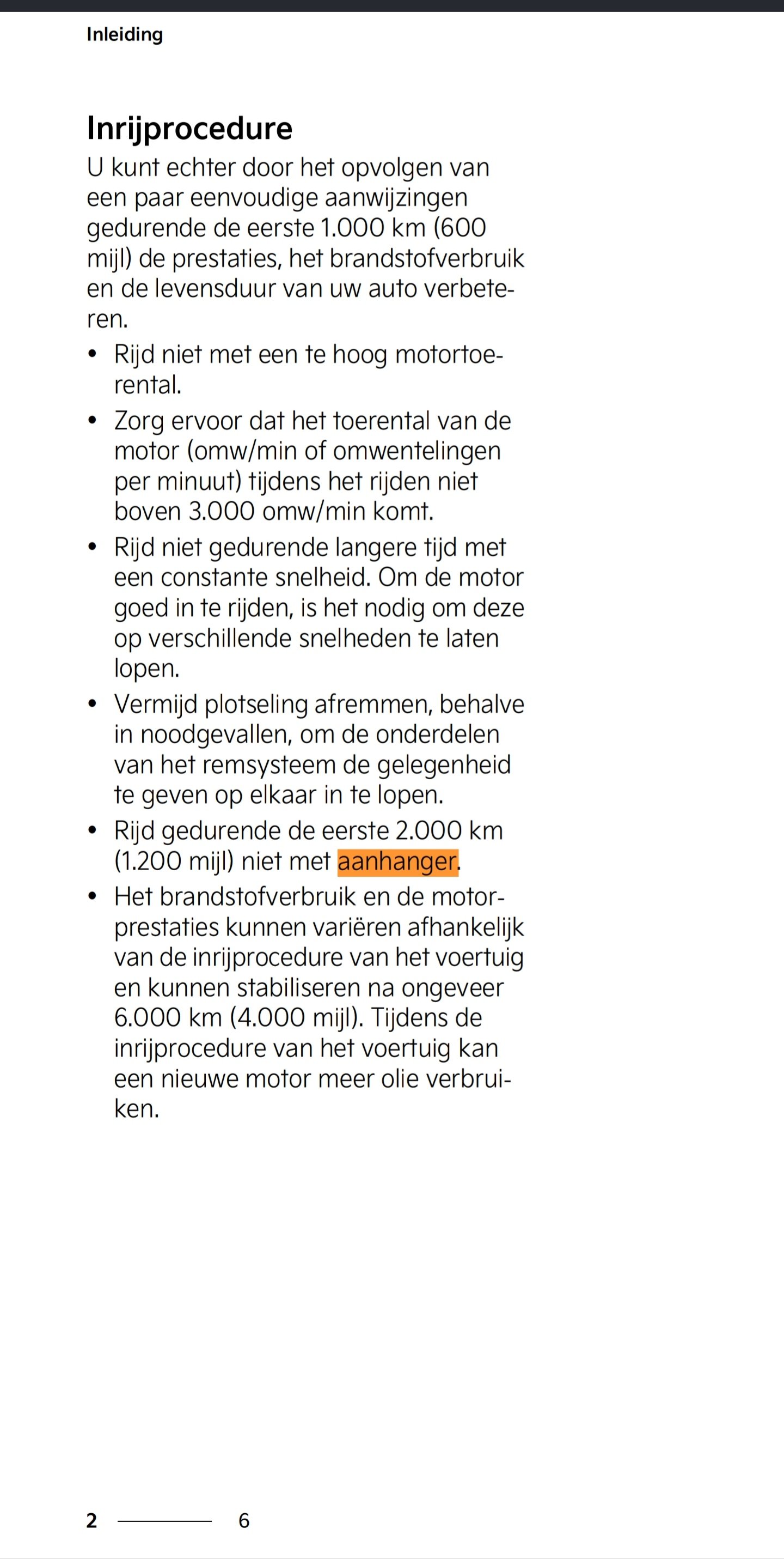

Justdigit Geplaatst 17 April, 2023 Geplaatst 17 April, 2023 Ook handig om te weten voor diegene die een trekhaak hebben. Quote

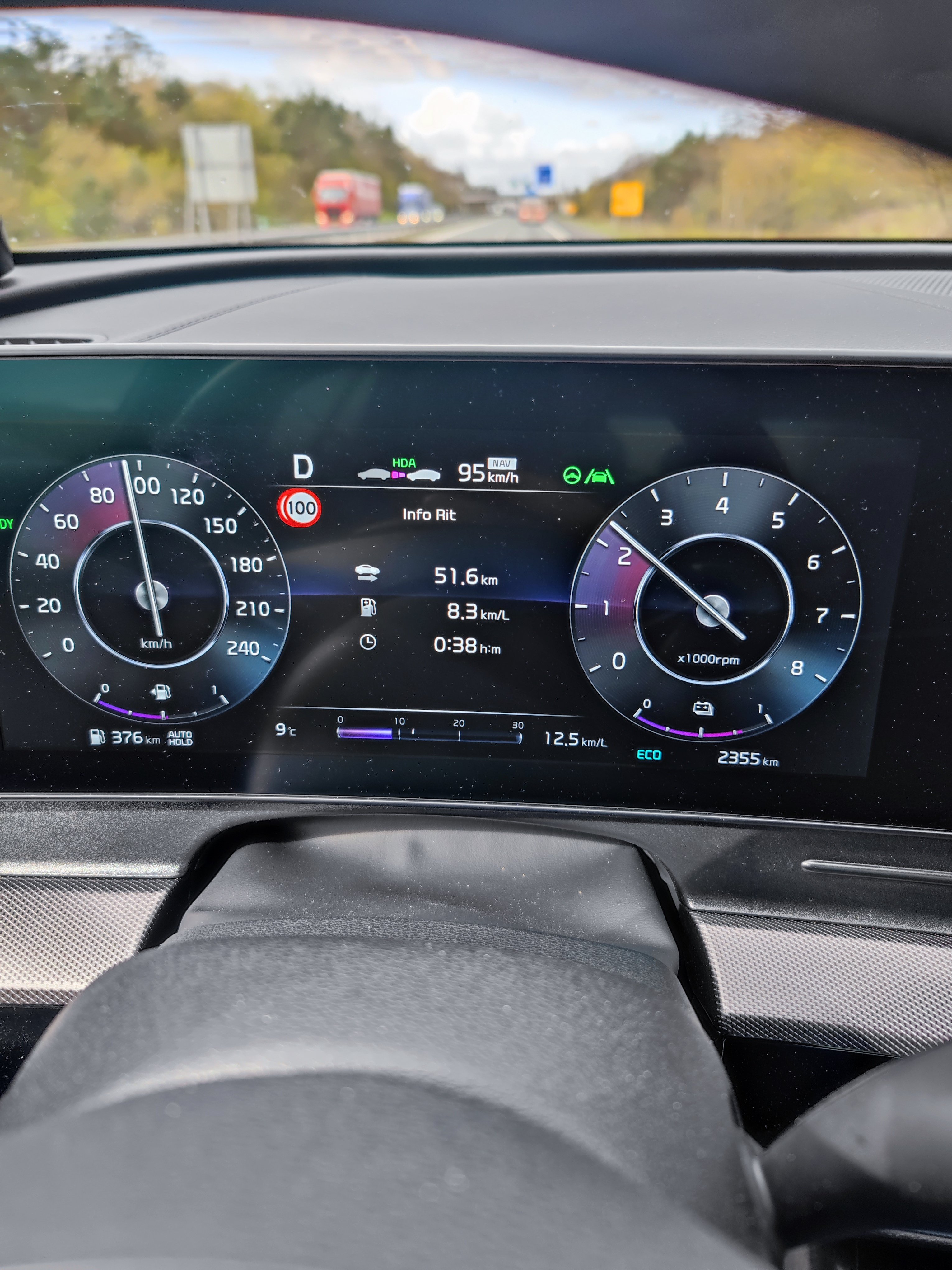

Justdigit Geplaatst 25 April, 2023 Geplaatst 25 April, 2023 (aangepast) Vandaag met een zware (1600kg) trailer gereden. De Sportage heeft wat langer nodig om door te schakelen 3.500 tpm. En bij 90km/u gaat ie niet meer in zijn zes. Zelfs met aanhanger wil hij elektrisch blijven rijden. Dit kun je handmatig doen, maar dit rijdt duurder dan in zijn vijf blijven rijden.... Bijrijder heeft een foto van het verbruik gemaakt.... 25 April, 2023 aangepast door Justdigit Quote

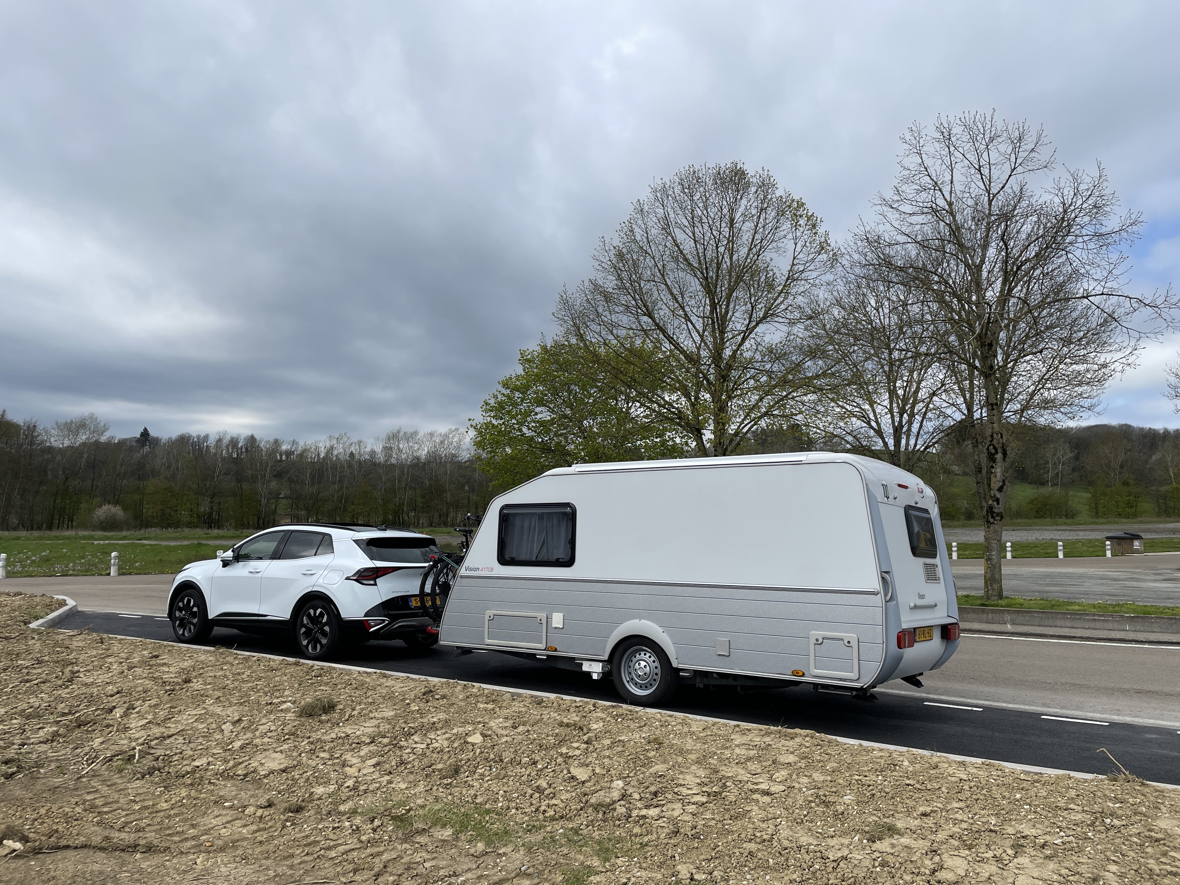

Cj V Geplaatst 25 April, 2023 Geplaatst 25 April, 2023 (aangepast) Korte review van de Sportage PHEV als caravantrekker. (Kip Vision, beladen ca 1200 kg.) Inmiddels ervaring opgedaan met de Sportage met een Kip Vision naar Zuid Frankrijk. Onze vorige auto was een Passat GTE van 2020. Op internet had ik wat horrorverhalen gelezen van een tucson met dezelfde aandrijflijn die hoog in toeren gaat (4000-6000 tpm) en niet versneld, terugzakt naar 90 etc. Ik heb dit de afgelopen 1100 km. niet ervaren. De Sportage trekt de caravan met gemak, bij stijging schakelt tie wel terug en loopt redelijk hoog in toeren (3300 tpm) ook als dat niet hoeft. Ik heb vrijwel de hele rit in de eco stand gereden. De auto schakelt keurig op en af als het nodig is. Gemiddelde kruissnelheid in Frankrijk tussen de 105 en 110 km/u. Wat mij opvalt is dat de benzinemotor altijd ook de batterij bijlaadt. De Passat had een stand dat alleen de benzinemotor draaide en er geen energie naar de batterij ging. Vind ik bij het trekken van een caravan efficiënter. Wel kun je op een vlak stuk en bij niet al te hoge snelheid prima elektrisch rijden met de aanhanger erachter. Zuinig is de Sportage met bovenstaande snelheid en een caravan erachter niet: 1l. op 7,5km. Slim om de stuurcorrecties uit te zetten, dat maakt het geheel wat rustiger. Kortom mooie stabiele combinatie met voldoende trekkracht en het verbruik... tja dat hangt ook van je rechtervoet af. 25 April, 2023 aangepast door Cj V 1 1 Quote

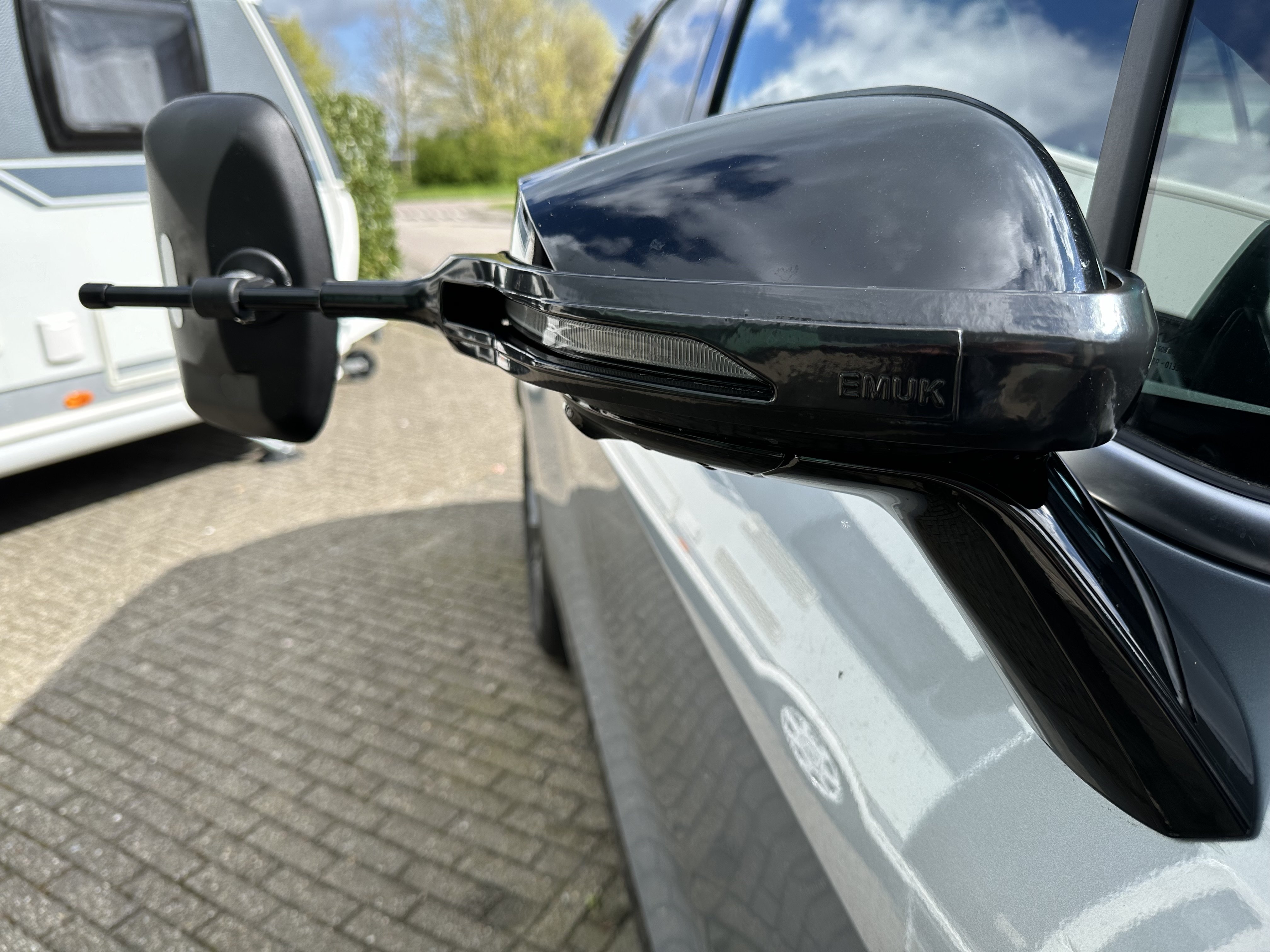

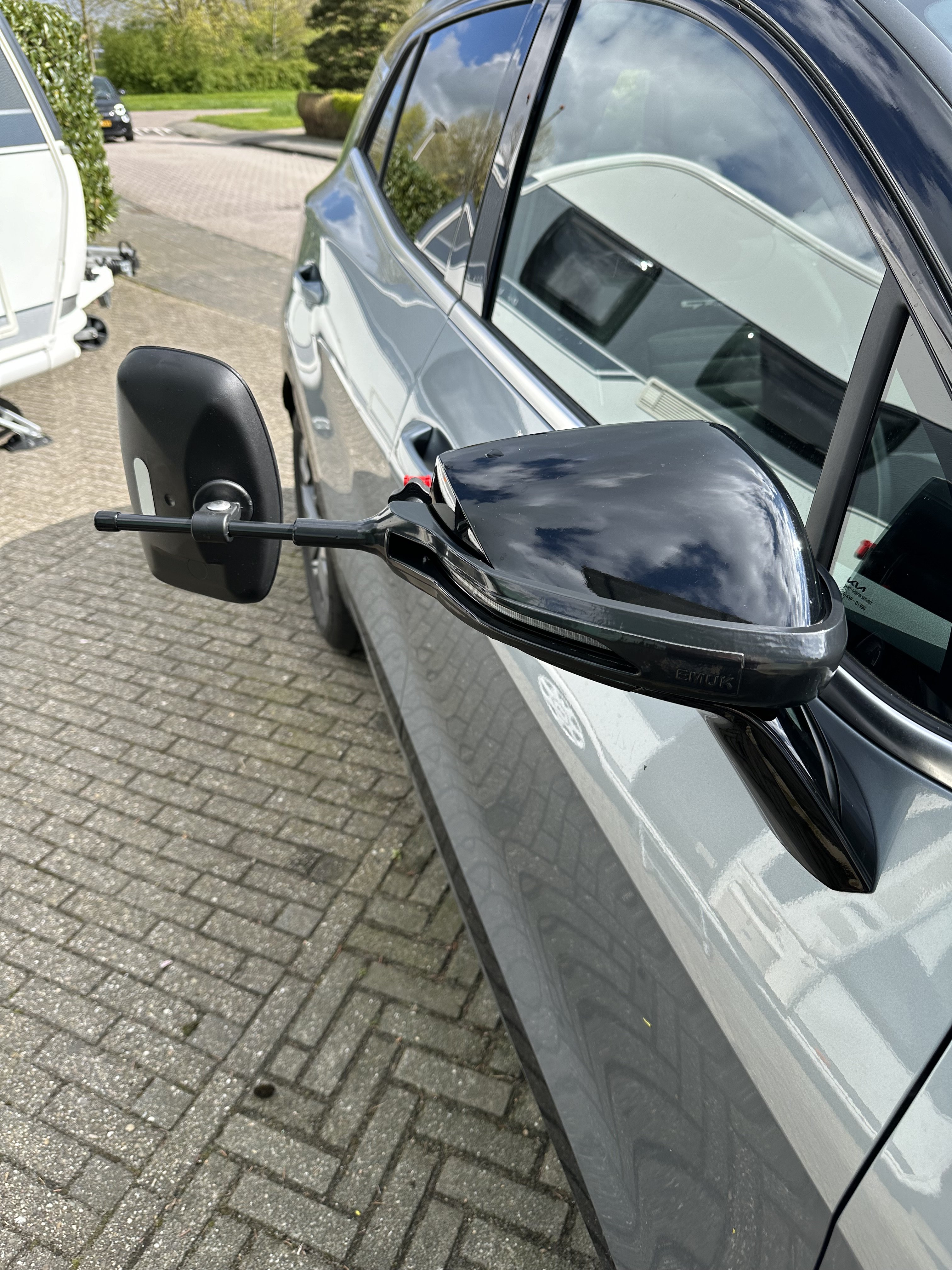

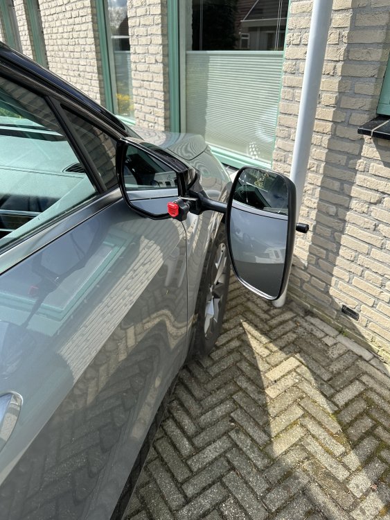

Auke Riemsma Geplaatst 21 April, 2024 Topic Starter Geplaatst 21 April, 2024 (aangepast) Afgelopen week zijn mijn nieuwe EMUK caravanspiegels geleverd. Deze spiegels zijn speciaal ontworpen voor de nieuwe KIA Sportage V. Ze passen goed, maar ik heb er wel 6,5 cm vanaf gesneden, want ze waren wel heel lang 21 April, 2024 aangepast door Auke Riemsma Quote

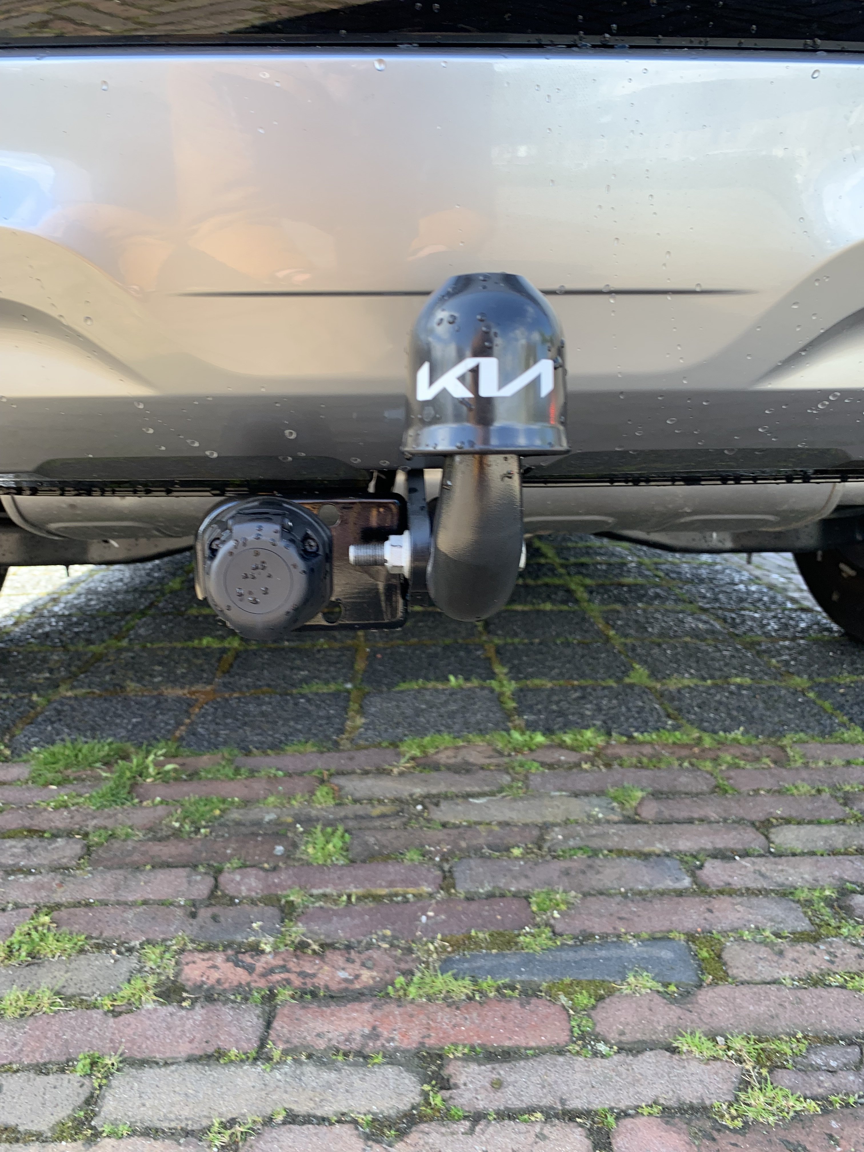

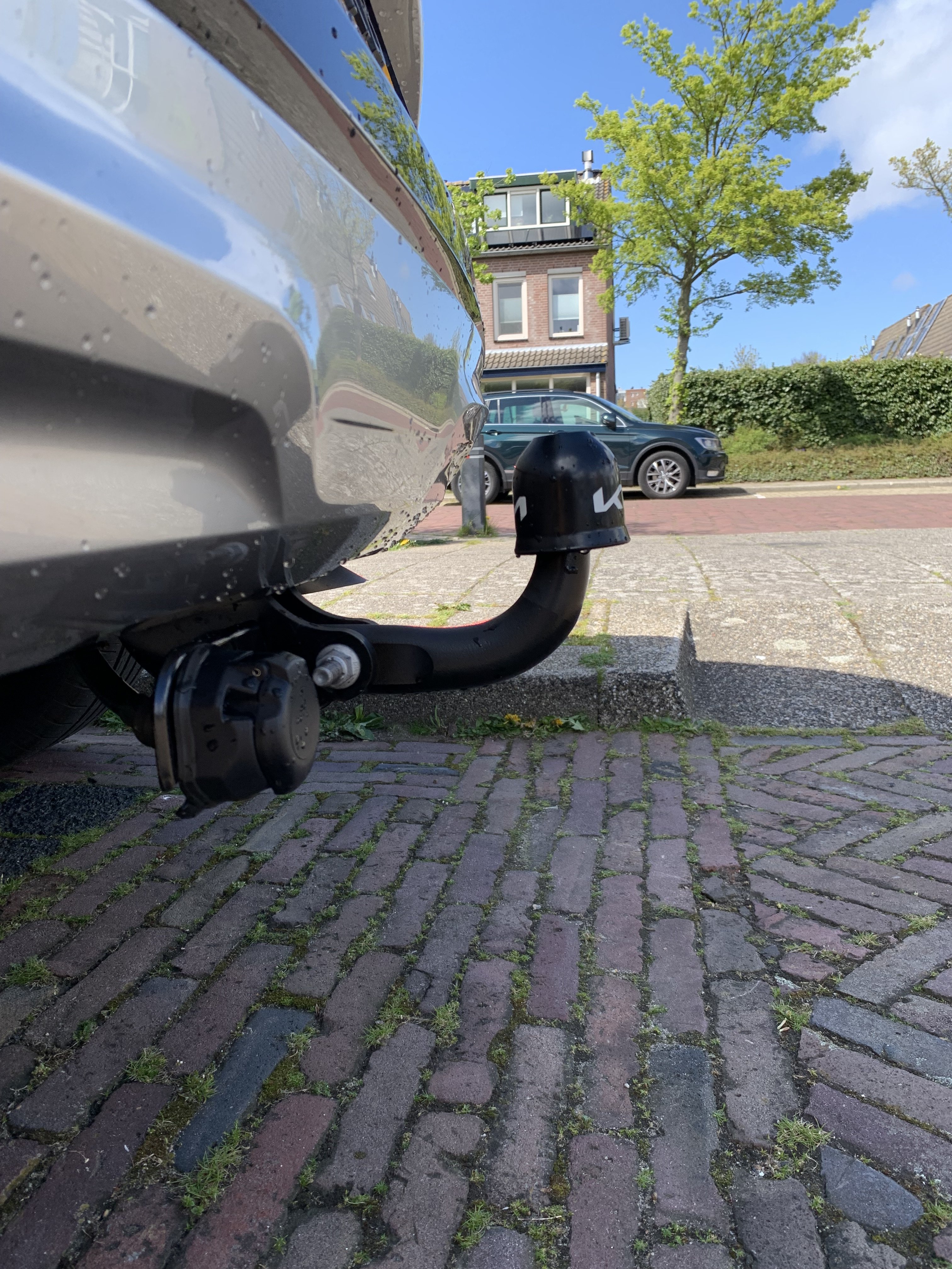

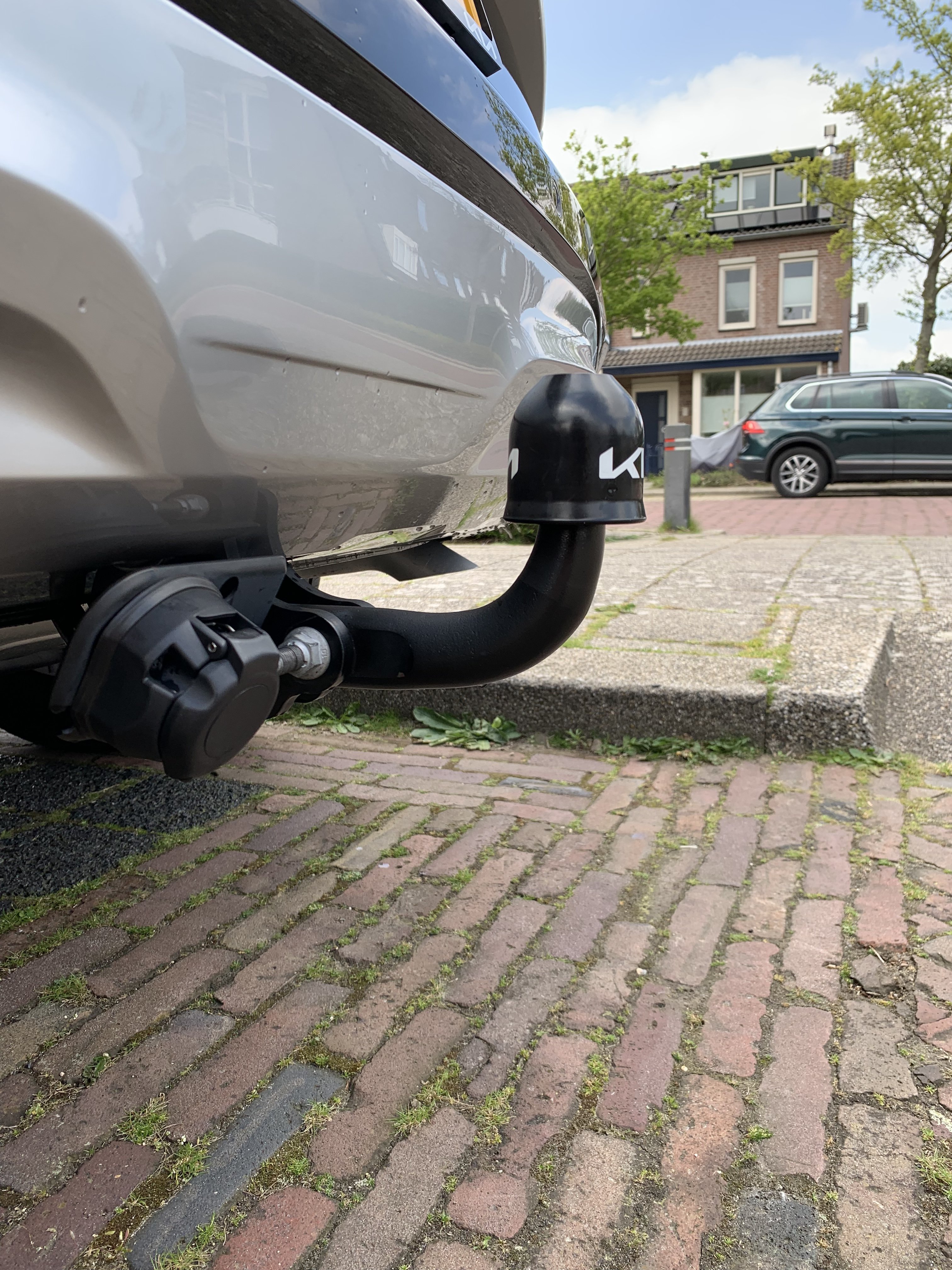

Cj V Geplaatst 20 Mei, 2024 Geplaatst 20 Mei, 2024 Voor de tweede keer een trakhaak geplaatst. De afgelopen tijd veel gebonk in de auto bij het rijden met een caravan of fietsendrager. Wat blijkt de bevestiging van de trekhaakbalk aan het chassis is losgetrild. Ook bij herhaald aantrekken van de bouten, trilt de bout weer los. Onze dealer heeft afgelopen vrijdag een nieuwe geplaatst en wie schetst mijn verbazing. Weer is de stekkerdoos zo geplaatst dat deze bij een scherpe bocht naar links gekraakt wordt door de koppeling van de caravan. Sommige dingen snap je niet, ik kan mij niet voorstellen dat ik de enige sportaegrijder ben die dit probleem constateert. Hoe dan ook. ik heb het stopcontact maar weer een slag gedraaid maar mooi en handig vind ik het niet (zie foto's) Quote
Murcielaygo Geplaatst 20 Mei, 2024 Geplaatst 20 Mei, 2024 Kan de stekkerdoos niet rechts van de trekhaak? Dan komt 'ie onder de bevestigingslip te hangen ipv erboven zoals nu.Of komt het geheel dan te laag uit? Quote
