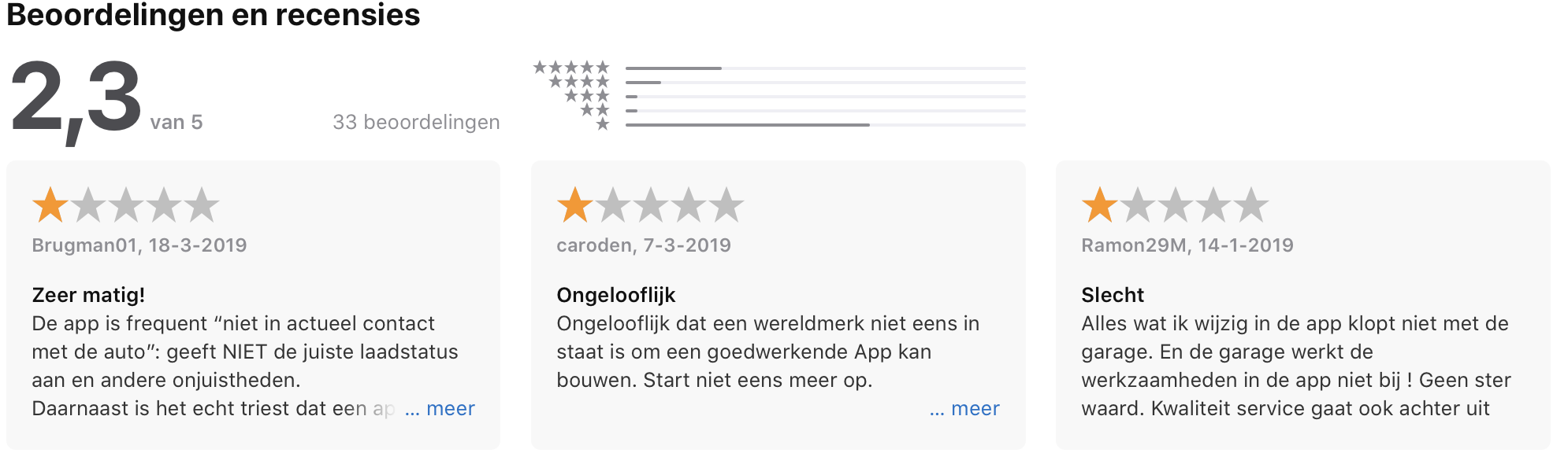

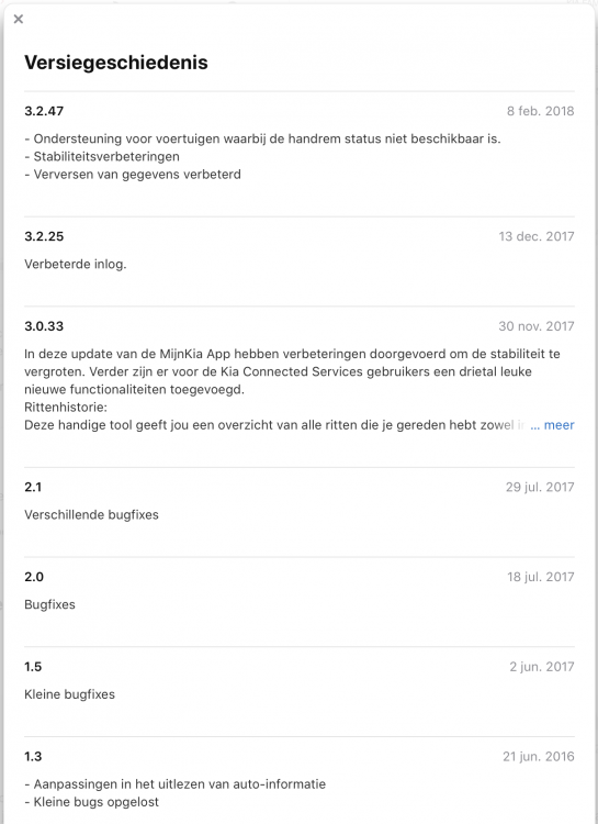

JeanB Posted April 5, 2019 Posted April 5, 2019 Die app is idd wel matig zeg, valt mij echt tegen, en de reviews zijn ook niet mals.... Maar wat mij vooral zorgen baart is dat er sinds 1 jaar geen updates meer zijn, lijkt dus alsof er niets gebeurd. Iemand een idee waarom/ hoe we hier wat aan kunnen doen? Ik lees allemaal goede ideeën voor toevoegen van functionaliteit, echt jammer als de app niet doorontwikkeld wordt. Quote
Terp1234 Posted April 5, 2019 Posted April 5, 2019 1 uur terug, JeanB zei: Die app is idd wel matig zeg, valt mij echt tegen, en de reviews zijn ook niet mals.... Maar wat mij vooral zorgen baart is dat er sinds 1 jaar geen updates meer zijn, lijkt dus alsof er niets gebeurd. Iemand een idee waarom/ hoe we hier wat aan kunnen doen? Ik lees allemaal goede ideeën voor toevoegen van functionaliteit, echt jammer als de app niet doorontwikkeld wordt. Is dit op Apple? Een paar dagen terug hebben we voor Android nog een update gehad met nieuwe features. Werkt verder prima (op het verversen op mij Galaxy S8 na dan, maar is work around voor). Quote
